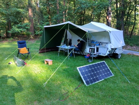

Gas heb ik helemaal uit de vouwwagen gegooid, teveel gedoe. De koelbox is een 12v compressorkoelbox die draait op een 110Ah AGM accu, die op beurt weer gevoed wordt door een half formaat zonnepaneel. Ik heb er ook een goede 230v omvormer ingebouwd en wat USB oplaadpunten. Geen stroom nodig, geen gas nodig. Perfect.
Onderstaande foto is wat hilarisch, want het paneel staat in de schaduw. We stonden op de Veluwe in het bos. Een paar uur zon op het paneel is genoeg om zonder walstroom te kunnen.
