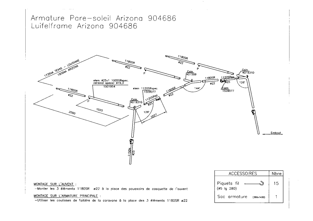

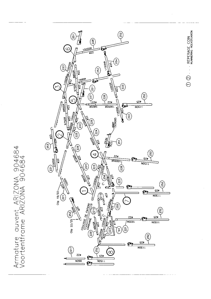

even een vraagje
kan iemand mij vertellen waar de stokken nr:2211 voor dienen??
heb deze vakantie de hele wagen opgezet en hou die over.
wij komen er niet uit?   (krijg je als je een beginneling bent  :?)
danny060473
lindam
nee want er zit in de hoek een T stuk, maar zag ergens dat die gebruikt kunnen worden bij het luifeltje bij de dissel ???
of dit klopt ik heb geen idee?  die het wel in september?

Ja, idd wij houden die stokken ook óver, en weten niet waar ze voor dienen. En het staat ook nergens. Niet op een tekening maar ook niet op een handleiding/werkinstructie, want die zit er gemakshalve gewoon niet bij....goeie zet van Jamet.. :N

Die stokken, 2211: te completeren met de uitschuivers zoals op de tekening, zijn volgens mij stokken die je kan gebruiken om raamflappen open te zetten.
Tenminste daarvoor hebben wij ze gebruikte en dat bleek wel handig.
Kijk bij je flappen of de hoeken van gaatjes voorzien zijn of zoals bij de flap achterraam met elastiekjes. Indien dit het geval is, puntje van de uitschuifstok door het gaatje steken, touwtje er aan vast maken aan het pinnetje, haringetje in de grond en aanspannen maar.
Zo kan je een afdakje maken, handig om te luchten bij miezerig weertje of om toch te luchten en geen volle zon binnen te krijgen.

die 2 stokken zijn idd bedoelt voor een luifeltje aan de disselkant.
flap zit gewoon aan de tent vast en kan je open ritsen en dan de stokken in de hoeken.
kwam dit ergens na lang zoeken tegen op het net.
