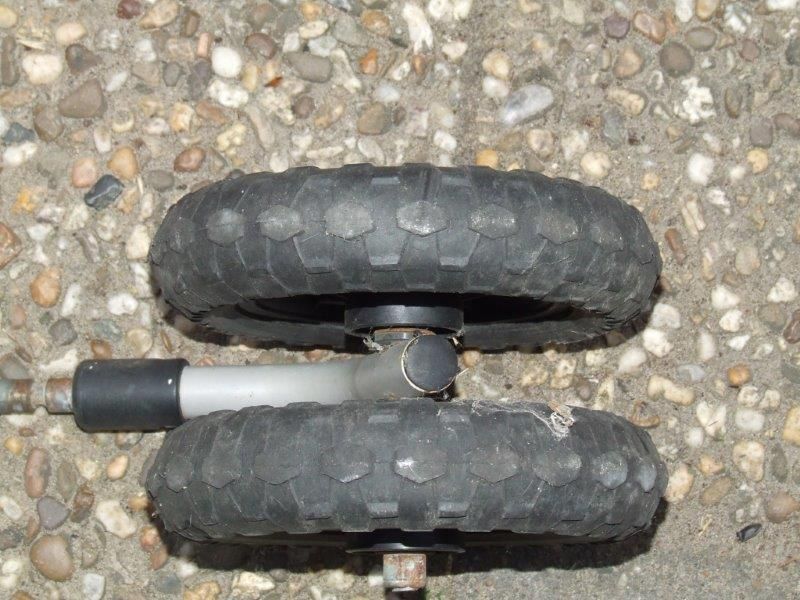

Het begon dus met dit neuswiel:

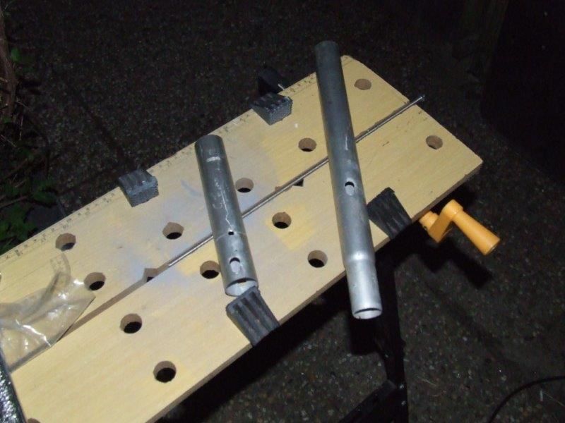

en van de in elkaar gestorte winterbandenhouder had ik 2 buizen liggen:
Die heb ik wat ingekort:
En ik heb er een gat ingeboord:

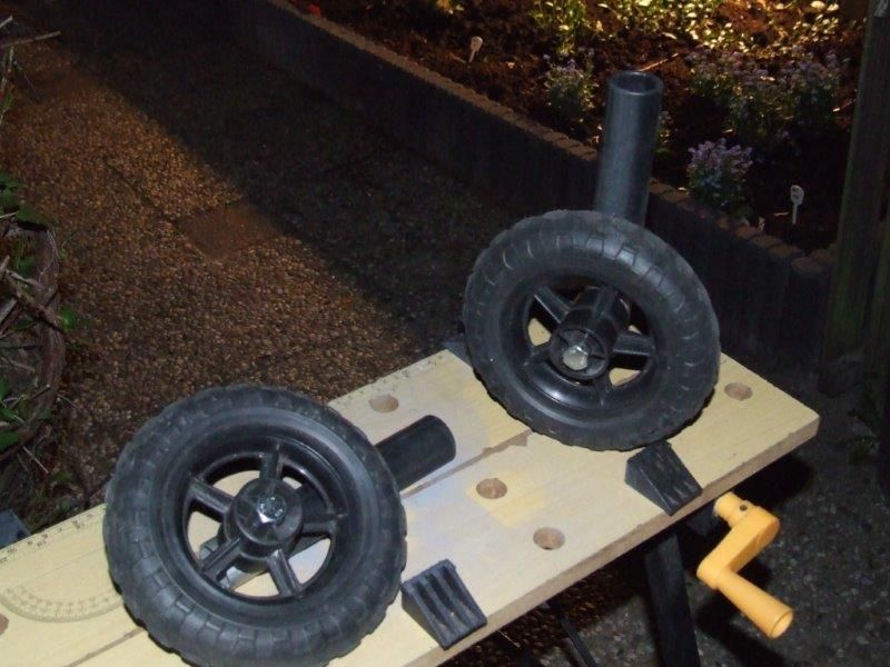

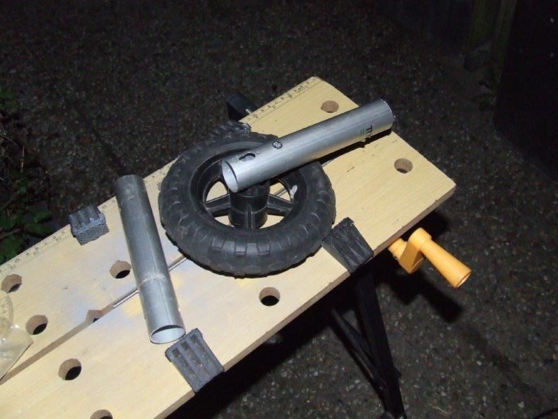

Met behulp van de ringetjes die van de oude neuswielas afkwamen en een M10 bout heb ik het wiel vastgezet.
In het bovenste geboorde gaatje heb ik een inbusbout vastgezet zoals je die ook ziet in Ikea meubels om 2 kanten bij elkaar te trekken. op deze bout komt de poot van de keuken te staan. Dit om er voor te zorgen dat de as vrij blijft lopen.
En toen had ik al 2 exemplaren

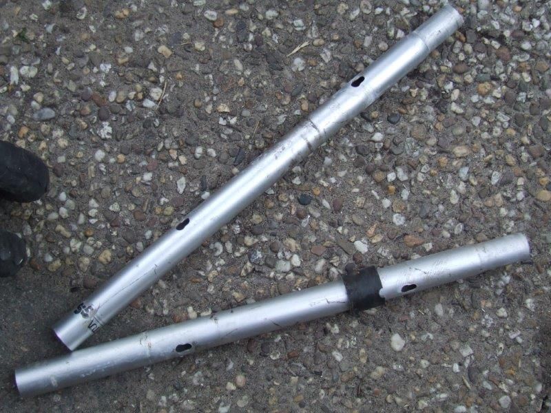

Mooi dat blanke aluminium maar mijn keuken is zwart. en ik wilde graag wat bescherming rondom de poten daarom heb ik er een stuk fiets-binnenband overheen getrokken en deze valt bovenin ook mooi over de rand naar binnen. Weg scherpe randen!
Ze passen prima!
wat ik nu nog zal doen is een vleugelmoer o.i.d. op de buis zetten zodat ze onder de wagen kunnen blijven zitten.
Onze keuken heeft klappoten en ik heb het geprobeerd: wiel een slag draaien en poten inklappen. Alles kan blijven zitten! wel zo makkelijk.

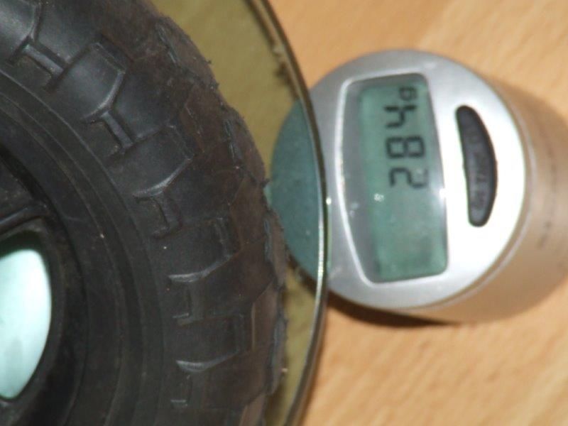

tot slot wat weegt dat nou zo'n wiel?
Volgende week ga ik op vakantie en dan zal ik een foto maken van de wielen in gebruik. dan kan ik ook vertellen of het wel of niet bevalt.
ik heb gekozen voor 2 wielen zodat ik de keuken kan kruien.
ik vond ook nog een paar oude zijwieltjes... zal ik er toch 4... 8)

Tuurlijk mag je, je eerlijk mening geven. En het doorbuigen is inderdaad een risico. Ik had nu geen langere bouten of een stuk draadeind liggen om een as te maken, tegenover mijn werk zit een Gamma, dus daar zal ik in de lunchpauze even binnenlopen voor een paar langere. de kans dat het dan doorbuigt is heel veel kleiner. Overigens heb ik er heel veel druk op gezet (mijn lichaamsgewicht :-)) en dan blijft het binnen de perken. maar dat is wat anders dan gewicht i.cm. rollen.

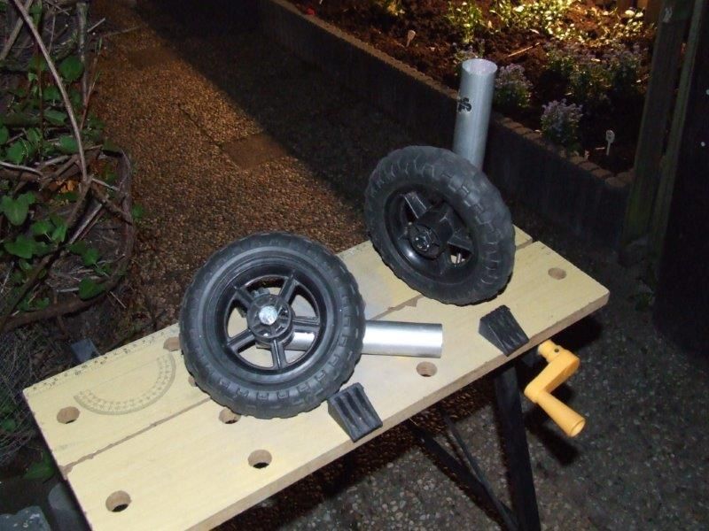

Ik had nog even tijd over en dus de as even aangepast.
afstandsbusje gemaakt en een M10 110mm bout er door heen.  die buigt niet meer door!
De wielen bevallen me niet!
hahaha. beetje kort door de bocht. het leek mij handig als ze mee konden sturen, maar dat is helemaal niet handig. ze gaan dwars staan! dus, modifactie nr 2 (na deze vakantie) is toch die vleugelmoer om ze te kunnen fixeren.
