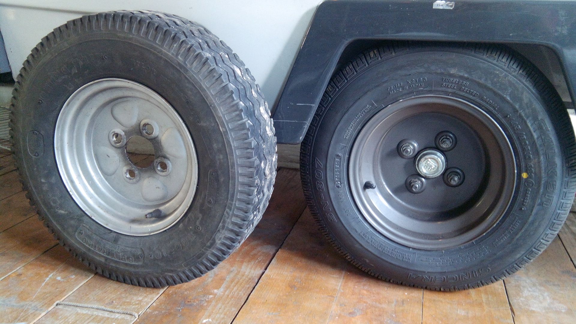

Voor de beeldvorming, links een 5.00x10-band van een oude motoraanhanger, rechts de 145 80 R10. Wielen zijn even groot, laat je niet misleiden door de wielkast. Velgen zijn, afgezien van de hier verder onbelangrijke ET-waarde, identiek.
