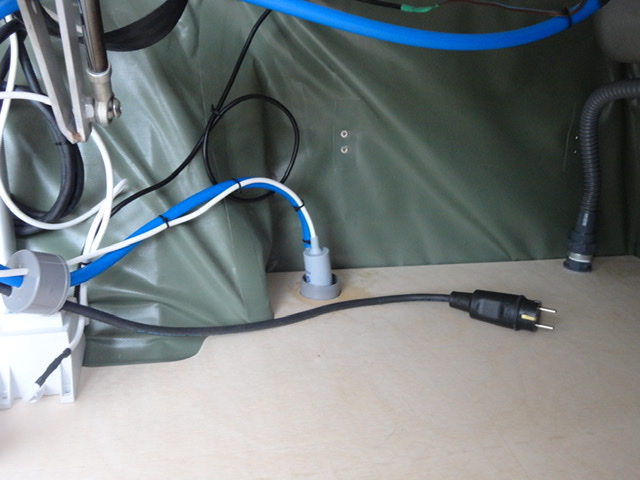

Ik heb dit opgelost met een 50 mm pvc eindstuk met schroefdop. Tijdens rijden zit de Schroefdop er aan de buitenkant in en staat het pompje hierin. Tijdens kamperen een pvc kap aan de binnenzijde tegen ongedierte.
Op onderstaande foto's zat nog de stroomdoorvoer ook nog via deze weg. Die is inmiddels anders gemaakt.

Kyte
Kyte
@johanvanmarion , ik heb het nu gemaakt met een kunstof doorvoer.
Het geheel ziet er netjes uit!
Maar wat ik me afvraag: Is het standaard dat de watertank buiten de wagen komt te staan bij de Kyte, of moet deze door het gat wat we op de laatste foto zien in de wagen worden geplaatst?
Ik zie zeeën van ruimte daaronder... Is het een idee om meteen een klein boilertje in te bouwen?
Dat ziet er goed uit zeg! Waar heb je die doorvoer besteld als ik vragen mag?
