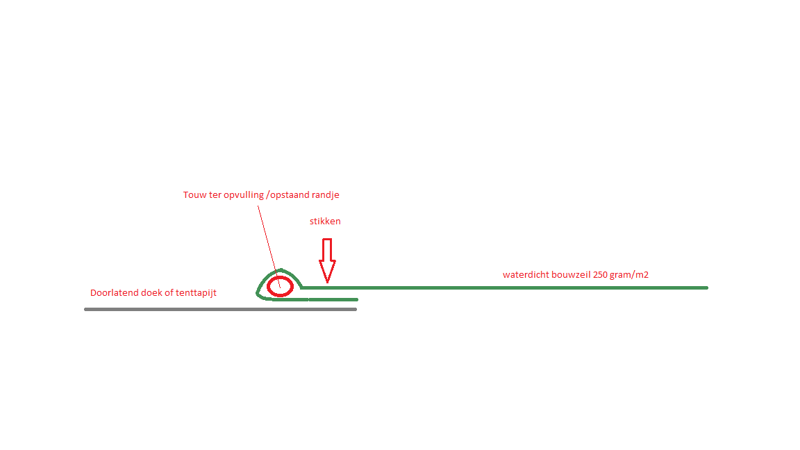

Wat ik daarom nog wil proberen is het combineren van worteldoek en bouwzeil. Door een rand van worteldoek toe te voegen aan je bouwzeil kan het spatwater en regenwater de grond in kan en loopt niet op je bouwzeil. Idealiter zou je dit aan het bouwzeil (onderzijde) kunnen plakken of naaien waarbij je het bouwzeil om wordt geslagen op het eind zodat een opstaand randje gecreëerd wordt en het regenwater niet verder onder je kuipzeil kan komen.
ik zie een nieuw projectje aankomen.... als jou dit gelukt is, meldt het dan, klinkt namelijk erg logisch  WW  (zou dat lukken met een huis-tuin-keuken-naaimachine?)
Ik ga er mee bezig. Zodra de Aero er is ga ik dat zo op maat maken. Dat lukt zeker met een goede naaimachine. Wij hebben er wel eentje met boventransport. Dat scheelt glibberen. Dan niet met spelden vastzetten maar met plakband/tape. Ik heb zo ook al eens stallingshoezen gemaakt uit dit dikke 250 grams zeil. Werkt perfect. Wel binnenzijde nog met ducttape afwerken voor de waterdichtheid dan maar dit hoeft met een grondzeil niet.

Schematisch had ik het als volgt bedacht:
Drikusniet
Ik zou dat touw er niet in doen.  Als er water overheen komt, dan komt dat er niet meer weg. Ik zou er een kapnaad van maken.
