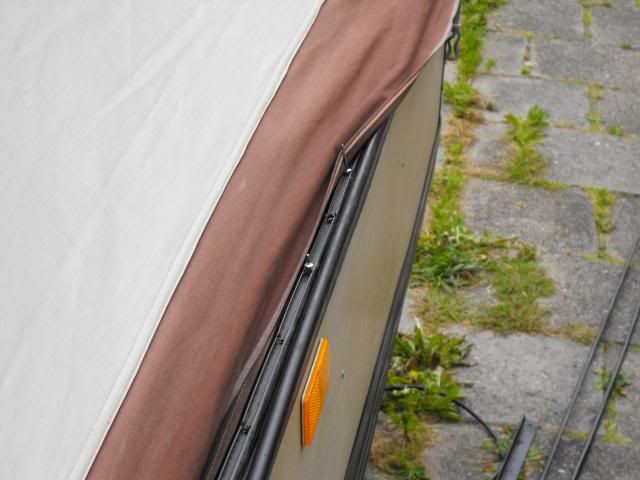

de tent van onze CC had een leuke scheur op gelopen bij de laatste inklap actie  :(
de hele tent los geboord (eeh de popnagels dan he  ::) ) er zitten toch nog heel wat van die dingen langs de rand pffff.

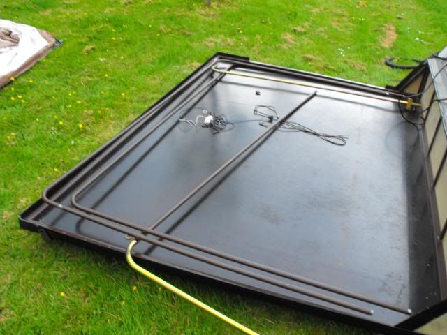

gedemonteerd met het nog oude kuch kuch elektra janboeltje.
jaja de oudere (weet niet welke) eigenaren hadden zelfs een sigaretten plug in gebouwd.
(dat rondje op de stut )
elektra aan de achterkant

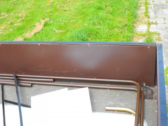

zoals je ziet er zit niets tegen de binnen kant je kijkt gelijk tegen de buiten plaat aan (en je kunt hem er ook zo uit duwen)
eeeh tja niet echt modern te noemen zullen we maar zeggen..........
goed nu begint het ergens op te lijken (vind ik) iso er tussen en mooie witte beplating.

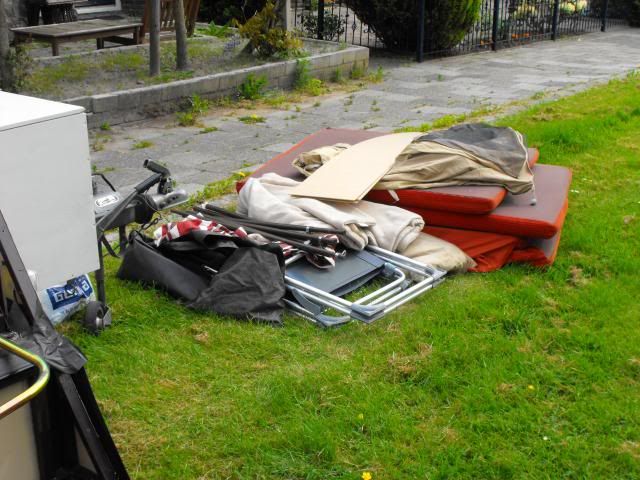

de tent terug opbouwen
alle buizen even neer gelegd, nu moet het gebeuren.
..... zoals je tent niet hoort te liggen, maar het gaat goed komen.

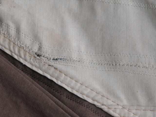

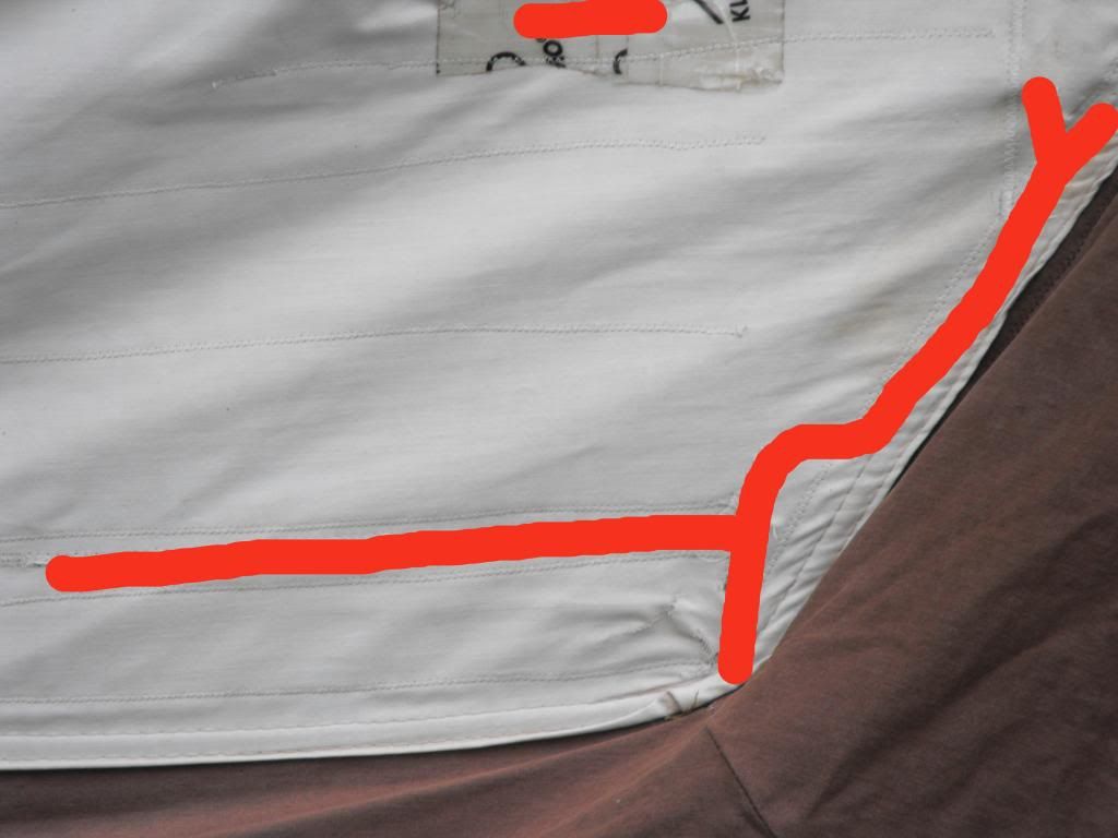

doek hersteld
in het rood globaal aan gegeven waar de scheur(en) liepen.
zo ziet het er nu uit.
nog een klein plekje aan de hoofd kant van de tent.
