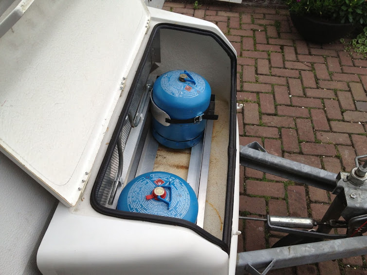

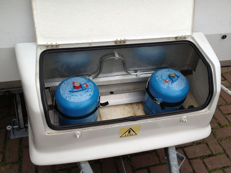

Zo de disselbak is klaar.
Nieuw alu frame met spanbandjes om de flessen vast te zetten.
wilde eerst de achterkant geheel dicht maken maar bedacht mij ineens dat de gasflessen bij lekkage moeten kunnen ontluchten. Bij een dichte bak kan dat niet. Vandaar de geperforeerde achterkant.
Morgen even een nieuwe gasslang halen dan is ie helemaal klaar.

Netjes hoor. Bij die van ons moet ik als het ware vanaf de voorkant alles erin stoppen en met mijn 1.93 is dat soms een heel gemartel (continu maar krom/gebukt staan). Bij die van jou kun je veel makkelijker er van de bovenkant bij. Op onze AlpenKreuzer hadden we een disselbak welke ook via de bovenkant benaderbaar was.
Trouwens, bij ons zit de ontluchting via de bodem (standaard). Is het ook niet zo dat gas zwaarder is dan lucht? Dat zou kunnen betekenen dat je de achterkant alsnog dicht kunt maken zolang je onderin ventilatie hebt.
astraminator
Propaan en butaan (campinggaz) zijn idd beide zwaarder dan lucht. Maar ik had die perfoplaat toch nog staan en dacht dan maar de hele achterwand. Spullen in de disselbak mogen nat worden dus ook dat maakt niks uit.
Er komt nog een krik, een hamer,  wat klein gereedschap en paar blokken hout in, dus dan is ie helemaal vol.
Ik had graag de disselbak wat groter ( over de hele breedte ) gehad.
Overigens bij uitgeklapte wagen zul je altijd gebukt moeten staan om in de disselbak te komen.
