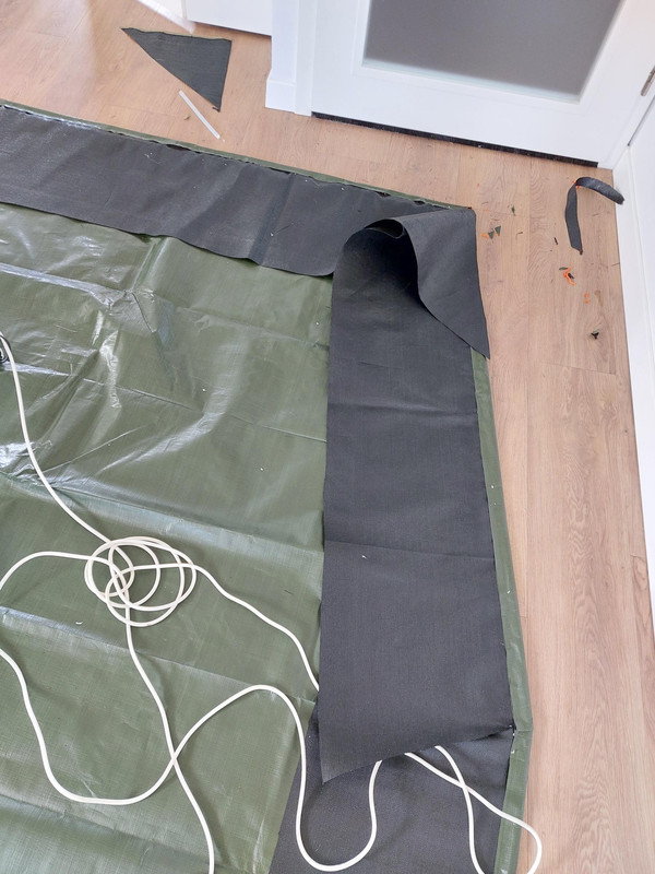

Onderzijde zeil met hier de strook worteldoek op gelegd.

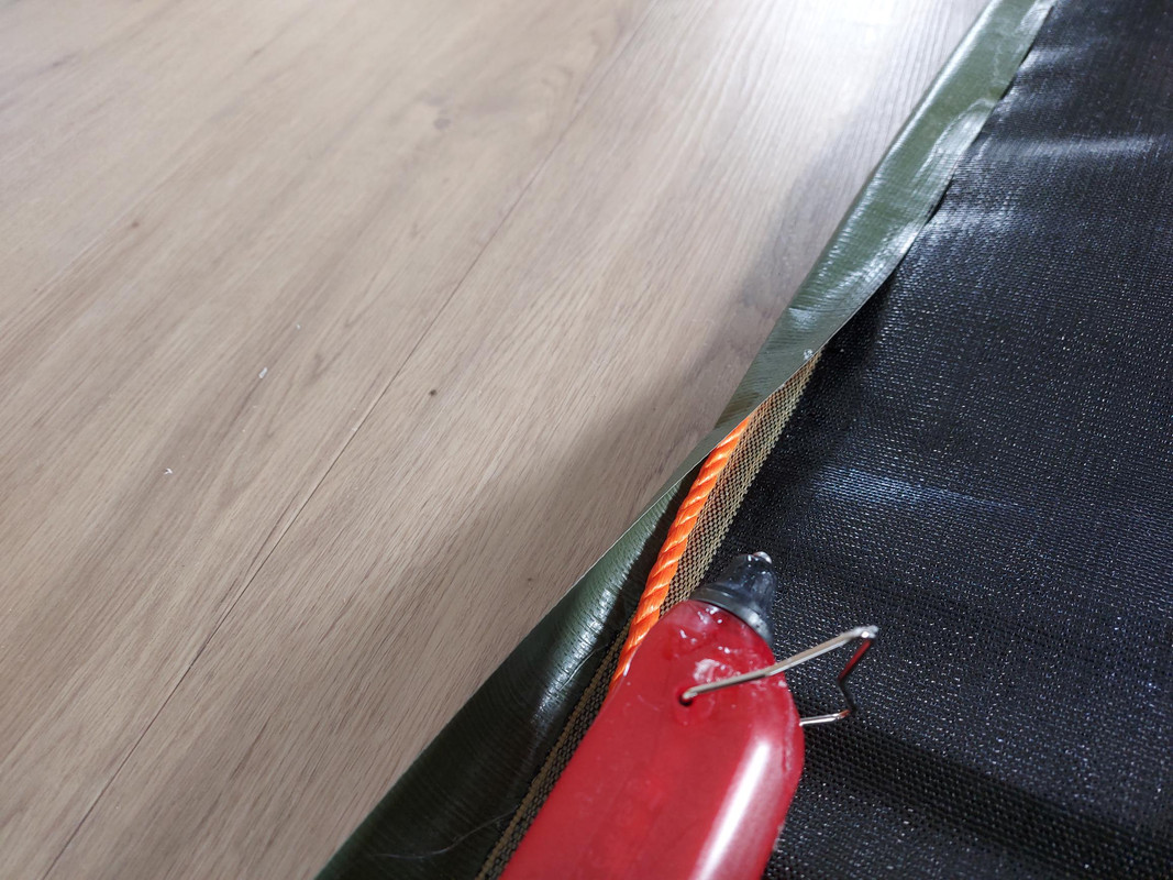

Zeil omvouwen met hierin 6 mm touw om de omstaande rand ten alle tijden te forceren. Het is echt een lastig pakket om onder je naaimachine door te halen. Daarom het geheel eerst gelijmd met een lijmpistool.
Gelijmd.
