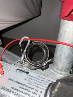

Hallo allemaal,
Op mijn CCC zit een stekkerhouder van AL-KO. Ik weet niet hoe die jullie bevalt, maar bij mij valt de stekker er bij het minste of geringste uit.
Nu staat mijn vw in de stalling, en vroeg in me af of iemand mij de boutmaat kan vertellen waarmee de houder vastzit op het onderstel. Ik vermoed M8 of M10.
Dit ivm met een nieuwe houder, waar ik een beugeltje voor wil waterstraalsnijden.
Aan de maat kan ik je niet helpen, maar ik herken het probleem(pje). Mag ik vragen wat je er dan op gaat zetten? Misschien ook iets voor anderen met hetzelfde probleem...  :O
Aan de binnenzijde van de houder plak je een dunne vilt-glijder of iets anders wat een beetje opvult en de stekker wat meer klemt. Opgelost.

Ik heb me helemaal rot gezocht, maar uiteindelijk kon ik voor een paar euro bij de dealer van mijn fietsendrager deze "stekkerpot" kopen voor een paar euro. De stekker klemt hier echt goed in vast.

Stukje viltglijder aan bovenzijde in houder geplakt. Stekker zit stevig nu. Normaal onzichtbaar en in de praktijk watervast gebleken.

waarom? plak je in de binnenkant van de houder. Niemand die het ziet en werkt perfect. Onder het rijden kijkt niemand en in de stalling zit de stekker er in en ziet niemand het.
