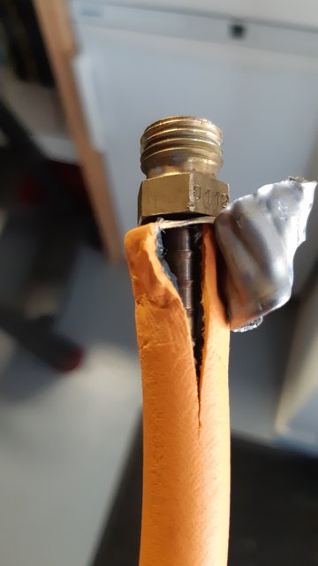

Voor in de wagen:
Klemhuls is taai.. beste werkt opentrekken met 2 tangen
Insnijden
2 benodigde aansluitingen met slangpilaar. Hierop kun je de nieuwe slang (let op 6 of 6,3 mm binnendiameter) vastzetten met een slangklem. Dit kan dan ook met 1 slang en niet zoals HK het doet, met 2 aan elkaar.  In het vervolg hoeven deze koppelingen niet meer los. Simpelweg slangklem los en de nieuwe slang er op. Als je 8mm slang wil gebruiken zullen dus ook de slangpilaren vervangen moeten worden.
Voor de slang met snelkoppeling is eenvoudig een nieuwe te krijgen. Deze dus wel kant en klaar besteld maar je zou dit op dezelfde wijze kunnen doen.

Gjt thanks ga de klemhuls eraf slopen. Slang halen incl. Slangklem en klaar zijn we weer voor vele jaren  bier
JanJD
Citaat van: Wammus op augustus 21, 2020, 03:49:16 PM
Een dergelijke klemhuis heb ik weleens heel gemakkelijk verwijderd door het geheel te verwarmen met een elektrische verfafbrander; verwarm de huls en onderliggende slang tot de slang zacht wordt. Als de slang week is trek je deze eenvoudig  met huls en al van de pilaar af.
Alles moet zo eenvoudig mogelijk gemaakt worden, maar niet eenvoudiger dan dat. (Albert Einstein)
Wammus
Gelukt..... maar dan met een dremeltje ..... morgen gasslang halen en kan er weer 5 jaar tegenaan.....

Hoef je ook niet als je de bestaande gebruikt, dus de snelkoppeling met pilaar van de oude slang halen. Je kan ook een nieuwe bestellen idd. Deze slang heb je alleen vaker in de hand. Ik vind het dan fijner zonder slangenklemmen.
Citaat van: Wammus op augustus 21, 2020, 04:13:09 PM
Dremel kan ook idd, goed idee.
